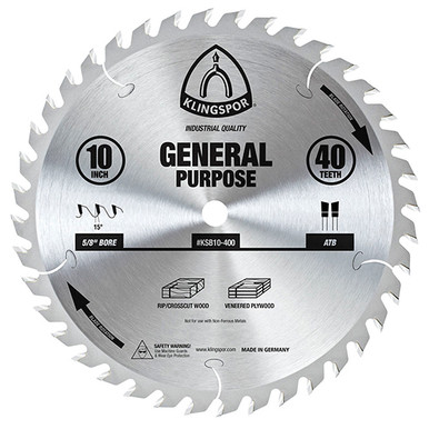

Comprei uma serra de mesa usada (Craftsman Ryobi BT3000 - a melhor coisa já feita, uau), e pela primeira vez na minha vida encontrei uma lâmina cega.
Procurando agora por uma "lâmina de serra circular de 10 polegadas"... entre os diferentes fabricantes e diferentes tipos de lâminas, existem centenas, senão milhares de opções por aí.
Eu nunca troquei uma lâmina para um corte específico, não importando o material ou seu uso final. Agora coloquei uma lâmina "miter" na minha serra de mesa, porque essa é a única lâmina de 10" que eu tinha por perto.
Também estou no mercado para uma nova lâmina, e a que chamou minha atenção é esta Klingspor:
Baseado em praticamente nada além de ser feito na Alemanha, e há uma única avaliação online que sugere que é bom:
Outras lâminas que considerei: Freud Industrial e CMT.
Na minha última serra de mesa eu tinha uma lâmina de corte fino.
Funcionou bem para minhas necessidades... Não vejo nenhuma razão para não pegar uma?
A Klingspor tem novamente uma opção:
Finalmente, ouvi dizer que as lâminas de carboneto podem ser afiadas, e uma pesquisa rápida na internet rendeu este serviço:
Alguém tem alguma recomendação/experiência específica a esse respeito?

Eu compro da Klingspor há vários anos. Não experimentei suas lâminas de serra circular, mas eles parecem se ater à venda de bons produtos, e minha impressão é que eles são muito cuidadosos com o que colocam seu nome.
As lâminas de carboneto podem ser afiadas. Duas décadas atrás, era barato o suficiente para valer a pena afiar até mesmo lâminas de menor preço, como as melhores da Freud, pelo menos uma vez. Agora? Eu não procurei por esse serviço específico, mas os custos de mão de obra dispararam em reparos de ferramentas em geral. Uma Forrest Woodworker, a quase US$ 200, provavelmente vale a pena afiar, e eles são conhecidos por suportar pelo menos duas afiações. O mesmo para as lâminas Amana de primeira linha.
A frequência com que você precisa afiar depende muito do que você está cortando. Wally Kunkel, em seu livro Master the Radial Arm Saw, disse que ele estava usando o mesmo Woodworker II para todos os seus cortes por algumas décadas sem nunca tirá-lo da serra, mas aposto que ele não cortou muito MDF ou madeiras duras sul-americanas com alto teor de sílica, como Ipe, com ele. Qualquer coisa com cola, mesmo madeira compensada, desgastará uma lâmina mais rápido do que cortar a maioria das madeiras duras e macias usadas em marcenaria.
#31 · (Edited by Moderator)
Compro da Klingspor há vários anos. Não experimentei as lâminas de serra circular deles, mas eles parecem se ater à venda de bons produtos, e minha impressão é que eles são muito cuidadosos com o que colocam seu nome.
Esta tem sido minha experiência com a Klingspor como um todo também. Sinto-me bastante confiante em encomendar qualquer coisa do catálogo deles que não seja uma porcaria.
#30 ·
O que e quanto você corta de qualquer coisa determinará com que frequência você afiará. Com toda a honestidade, pelo que vi em alguns fóruns, muitos não sabem a quem enviar as lâminas para afiar, então optam por lâminas mais baratas e simplesmente as deixam de lado.
#36 ·
Klingspor está fabricando suas próprias lâminas de serra?
Eu duvido, mas quem quer que eles tenham encontrado para fazer isso parece saber o que está fazendo. Eles começaram fabricando abrasivos de boa qualidade industrial, e acho que esse ainda é seu foco principal, mas eles também abriram uma pequena rede de lojas de marceneiro, todas na Carolina do Norte, que costumava ser o coração da indústria de móveis dos EUA antes que a Ashley e as outras grandes redes de móveis transferissem toda a fabricação para a China. Eu pedi muitos abrasivos e algumas ferramentas ao longo dos anos e fiquei muito satisfeito.
#33 ·
Eu duvido seriamente que a Kingspor tenha se equipado para fabricar suas próprias lâminas.
É preciso muita tecnologia e máquinas de afiação sofisticadas para fazer uma boa lâmina de serra.
Tratamento térmico, têmpera e estampagem de aço são caros.
Eu acho que eles provavelmente se juntaram a uma empresa de fabricação de lâminas e colocaram seu nome na placa.
Eu posso estar errado, mas uma ligação daria a resposta...

Também estou à procura de uma nova lâmina, e a que me chamou a atenção é esta Klingspor:
1-800-228-0000 - CS
De acordo com o representante do serviço de apoio ao cliente, são fabricados na Alemanha com aço e carboneto de qualidade alemã, pelo que espero uma qualidade bastante elevada.
#43 ·
1-800-228-0000 - CS
De acordo com o representante do serviço de atendimento ao cliente, eles são feitos na Alemanha (diz no título) com aço e carboneto de qualidade alemã, então eu esperaria uma qualidade bastante alta. Eles não foram autorizados a divulgar o fabricante. Sua lixa também é feita na Alemanha e enviada para cá a granel, depois dividida aqui em pedaços de tamanho de usuário. Klingspor é uma empresa alemã, de acordo com o representante do serviço de atendimento ao cliente.
Eu me pergunto se poderia ser Leitz << >>
